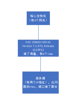

H3C S5560X-54C-EI交换机上有4个vlan,其中3个vlan是正常的, 有一个vlan有时会ping不通, vlan网关在交换机上联的设备上。出现问题时,H3C S5560X-54C-EI交换机上的MAC地址表,有问题的vlan没有网关设备的MAC地址,但是arp正常,问题是间歇性出现的。
经过排查,交换机系统日志没有异常,批量ping该vlan内主机会触发问题。目前将该vlan网关MAC固化,可正常使用,但未能查明问题原因。

5560到服务器配置成动态聚合吧,服务器上写永久路由试一下
zhiliao_AGYsjz 知了小白
应该跟聚合和路由没关系,出问题时服务器到5560交换机是通的,是5560到核心交换机不通。并且是同段访问的,不用写路由。
