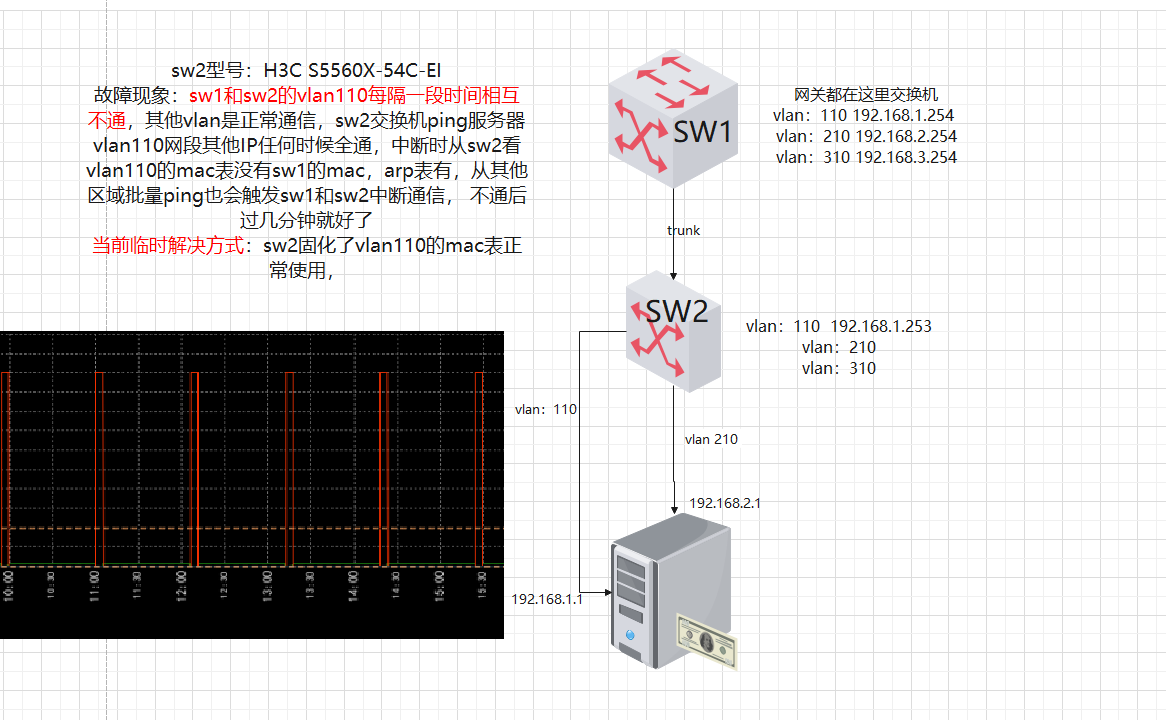

故障现象:sw1和sw2的vlan110每隔一段时间相互不通(有规律一个小时左右,下有截图),其他vlan是正常通信,sw2交换机192.168.1.253ping下联服务器vlan110网段其他IP任何时候全通,
中断时从sw2看vlan110的mac表没有sw1的mac,arp表有,从其他区域批量pingsw2下的主机也会触发sw1和sw2中断通信, 不通后过几分钟就好了
当前临时解决方式:sw2固化了vlan110的mac表正常使用,请各位大神出手

这情况现网中是不是有arp 攻击呀
从sw2交换机抓包看了 arp正常的 没有攻击的情况 其他包也正常的
余生° 发表时间:2023-10-13 更多>>
余生° 发表时间:2023-10-13
检查下有没有地址冲突的情况,换一个地址试试
不学习mac地址,有没有配置限制,没有的话 抓包看下吧
zhiliao_sEUyB 发表时间:2023-10-13 更多>>
出问题的时候sw2交换机没有sw1的mac(主要是问题是这个),sw2出问题时arp表有sw1网关的arp表,没有看到arp表有地址冲突,感觉还是出在mac表
余生° 发表时间:2023-10-13
