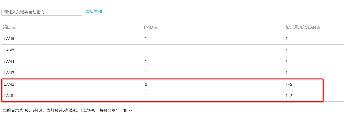

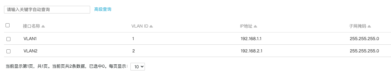

如图所示,由于单IP段不够用了,新增了一个VLAN2,开启了DHCP服务,如何配置,可以让2个网段通信
您好,配置各自的三层接口,默认就是通的

按照你的配置方法,vlan1 和vlan2本身就是通过3层路由可以互通的,下面的接入交换机也想要的需要修改
最简单就是直接扩容vlan1
将vlanif 的掩码改成255.255.255.252.0
然后修改dhcp地址池中的掩码也修改为255.255.252.0 ,4个C,1000多个IP足够用了
不用那么多复杂,下行允许所有vlan通过就好了  pvid不用管
