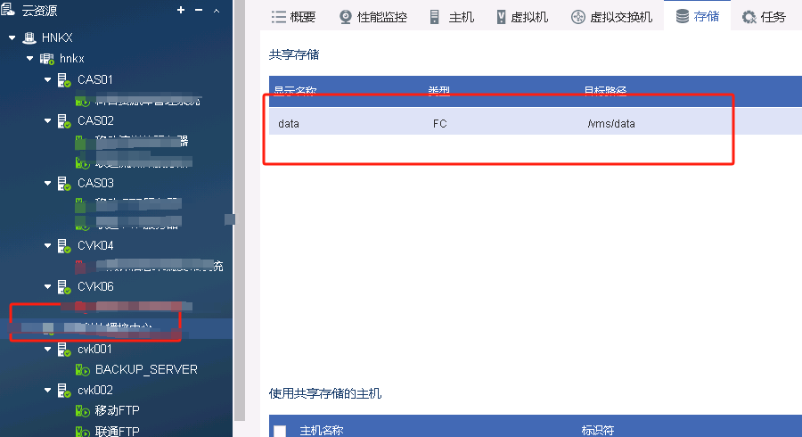

情况说明:同一个云资源池下有两个集群,分别为一期和二期设备,一期绑定的存储卷为/vms/FC-1和/vms/FC-2,二期绑定的存储卷为/vms/data,其中/vms/FC-1和/vms/data 为同一台MSA 2040,FC-2为单独的一台 MSA 2040,现在/vms/data 空间不足,1期的虚拟机也迁移不用了,是否删除FC-1把 FC-1的磁盘扩容到data中可以解决/vms/data空间不足的问题,或者怎么能让集群1 和集群2公用,现在集群1识别到的是FC-1和FC-2,集群2识别到的是DATA,新增存储的时候也可以看到对方的存储卷,但是选择主机的时候是空的,如果扩容DATA卷很复杂的话 能否让这两个集群的存储互相能绑定主机,提供给虚拟机使用。

不同集群不能共用存储卷;
有2个方案可以参考,大致如下:
1、确认FC-1数据都不要的话可以先在集群1中删除FC-1,将其作为一个新卷挂给集群2,取个新名字比如/vms/test,把/vms/data放不下的东西迁移到/vms/test里
2、要想直接扩/vms/data要满足CAS版本支持在线扩存储卷(前台有相应按钮就是支持),以及底层存储支持在线扩存储卷(需要存储确认),在此基础上,先将FC-1从集群1删除,然后存储底层将/vms/data对应的lun扩了(把释放出的FC-1对应的存储空间扩进来),再CAS前台点击扩容按钮就可以。

5.0的版本可以在线扩容吗
zhiliao_fJS4t 发表时间:2023-10-13
看下自己的环境有没有按钮: “云资源”,[计算/<主机池>],“共享文件系统”,选择要扩容的共享文件系统,单击操作列的<更多>按钮,选择[扩容存储池]菜单项
splendidr 发表时间:2023-10-13
回复splendidr:
没有更多选项,只能查看lun
