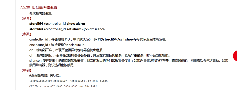

根据您的需求,为您提供解决方案如下:
1.首先根据您提供的阵列卡型号为LSI9361,可先下载storcli工具传至系统安装,使用storcli工具完成设置,下载链接:新华三 - 融绘数字未来,共享美好生活 (h3c.com),下载后解压,将工具上传至OS安装即可使用
2.以下给您一些命令示例:
修改蜂鸣器设置。
【命令】
storcli64 /ccontroller_id show alarm
storcli64 /ccontroller_id set alarm={on|off|silence}
【参数】
controller_id:存储控制卡ID,单卡默认为0,多卡以storcli64 /call show命令实际查询结果为准。
enclosure_id:连接硬盘的enclosure id。
on:蜂鸣器开启,出现严重错误时蜂鸣器会发出警报。
off:蜂鸣器关闭,任何活动蜂鸣器都会静音,并且在发生任何错误(包括严重错误)时不会发出警报。
silence:使控制器上的蜂鸣器警报静音,即当前发出的任何警报都会停止;如果严重错误仍然存在并且蜂鸣器使能,则重启后会再次启动。如果禁用蜂鸣器,则该选项也被禁用。
【举例】
#查询蜂鸣器开关状态。
[root@localhost storcli]# ./storcli64 /c0 show alarm
#关闭蜂鸣器。
[root@localhost storcli]# ./storcli64 /c0 set alarm=off
更多使用样例可参考:07-第7章 LSI-9440&9460系列&5408系列&LSI-9361&L460&9560&9540-新华三集团-H3C
粉丝:64人 关注:2人
按照这个手册去操作把
https://www.h3c.com/cn/d_202309/1922745_30005_0.htm#_Toc144883407
