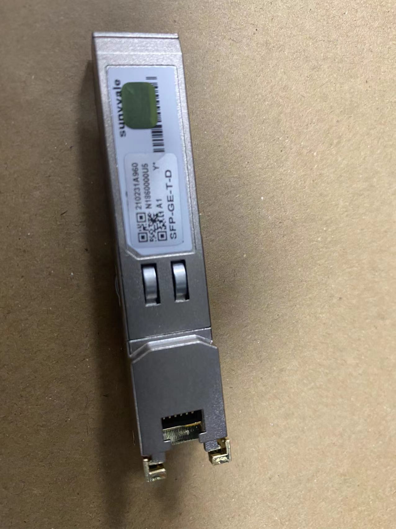

6520x万兆口插光转电模块,接口起不来,接口不支持强制速率1000,怎么才能解决这个问题
您好,这个无解,以下办法规避
当前交换机的万兆接一个交换机的万兆
零一个交换机使用千兆接口使用
