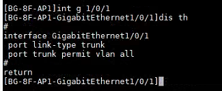

如题,左边配置为ap配置,右边为交换机配置,交换机对接ap为什么pvid不相同反而能通信,我把ap的对接端口改成pvid 200之后ap反而掉线了是什么原因,两端pvid不应该相同吗

port  trunk per vlan 1200 1208 1254
port trunk pvid  vlan 1254
上行可以trunk all 也可以精确VLan
可以这么理解

所以ap的pvid就只能是1,交换机侧的pvid是ap管理vlan是吗

可以这么理解

因为AP默认是vlan1 那地址注册的

ap侧默认是1,交换机侧的pvid是管理vlan,能通的原因是数据出端口会剥离默认tag
那为啥ap端改成pvid 200反而通不了了,两端pvid不应该相同吗

pvid不同能通信这就要考虑trunk链路收发报文的原理;
ap是通过vlan1上线的,本地转发时pvid不能相同
如果说是集中转发,就是两端200对等是吗

是本地转发
