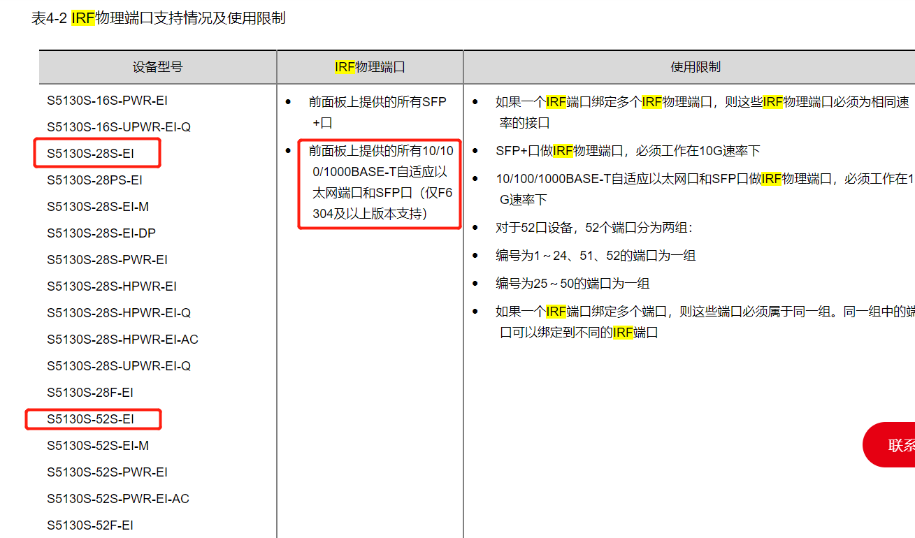

5130S-28s-ei-dp和5130S-52S-EI-HI支持电口堆叠吗
粉丝:20人 关注:9人
部署IRF需要相同型号、相同版本的设备。
粉丝:1人 关注:1人
可以试试,6304以上的版本
01-安装指南-新华三集团-H3C
