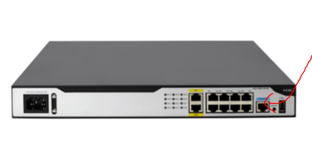

RT-MSR2600-10路由器的调试口是?我用搜索工具检测不到路由器的初始Ip

一般0口,192.168.0.1或者1.1

console看下吧,部分设备默认没有地址的

CON/AUX是什么口
zhiliao_IqmT5g 知了小白
别的网口我都尝试过了,搜不到ip,也重启了,这个CON/AUX是什么口,网线插上没反应,是不是这个口坏了?
这个蓝色的

用console登录进行开局配置。
