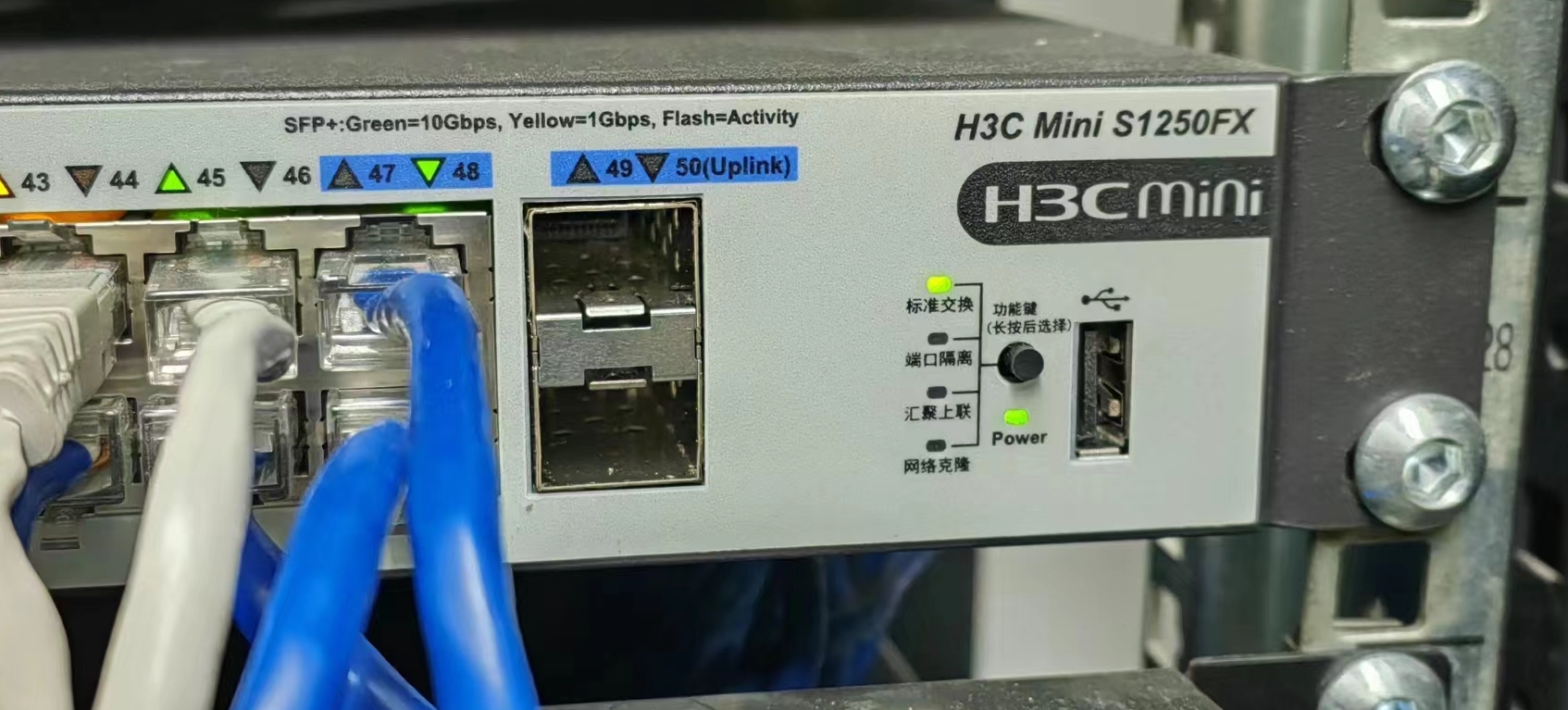

H3C mini S1250FX 怎么WEB登录?我要配置VLAN
2023-10-14提问
  • 0收藏,3179浏览
H3C mini S1250FX 怎么WEB登录?我要配置VLAN。
其他交换机的默认IP地址是192.168.0.233,但这款交换机无法登录。

H3C Mini S1250FX是一款无管理交换机,即插即用。

这个好像他们没有手册,建议找售后https://www.h3c.com/cn/Service/Document_Software/Document_Center/Switches/Catalog/S1200/S1200F/?CHID=257818&v=612
粉丝:20人 关注:9人
H3C mini S1250FX是无管理交换机,不需要任何配置,通电接线即可。
主要是做好上行设备的配置。
