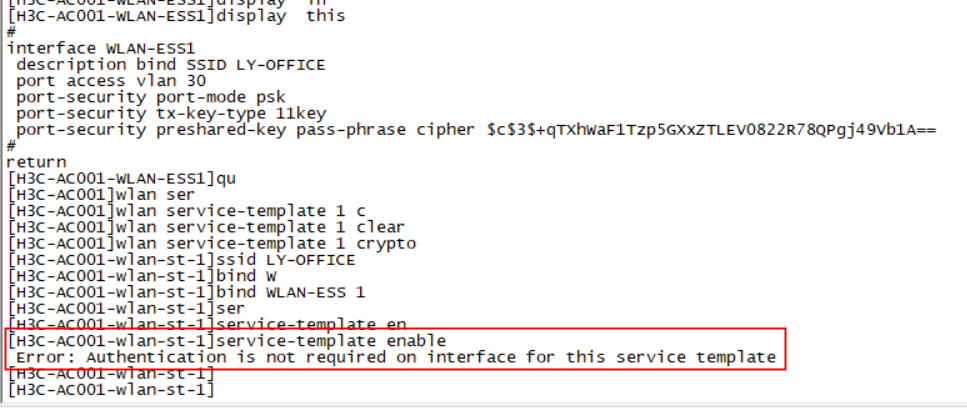

在无线启用服务模版时报错“此服务模版的接口不需要身份验证”,类型我选的是crypto呀!
Error: Authentication is not required on interface for this service template
错误:此服务模板的接口不需要身份验证
错误:此服务模板的接口不需要身份验证
粉丝:9人 关注:6人
无线服务模板没有配置完,如果您的服务模板是加密型的,比如:
wlan service-template 1 crypto
那么模板下就得配置如下两个命令:
cipher-suite ccmp
 security-ie rsn
然后执行命令启用模板,
 service-template enable
谢谢
