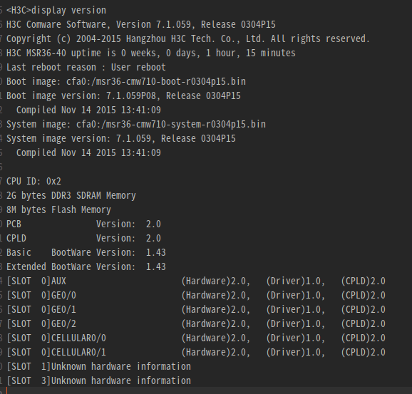

插了2张sic扩展卡: 系统均显示无法识别, 无奈只能升级系统
用官网上的最新版本(也只找到这一个版本)固件升级不成功, 估计是版本跨度太大:
<H3C>install activate boot cfa0:/msr36-cmw710-boot-r6728p26.bin system cfa0:/msr 36-cmw710-system-r6728p26.bin
Verifying the file cfa0:/msr36-cmw710-boot-r6728p26.bin on the device...Done.
Verifying the file cfa0:/msr36-cmw710-system-r6728p26.bin on the device.......Done.
Install command does not support incompatible upgrade.
在官网上找不到过渡版本的固件可以下载.
有没有哪位大神给些提示, 怎样让这台旧设备起死回生? 让我的卡也能正常识别和工作, 提前谢谢各位大神啦.
新增的扩展卡型号: RT-SIC-4GSW RT-SIC-4G-LTE-M, 按照官方文档要求分别安装在SIC面板的2号和4号口上, 系统显示为slot1/3 但状态为:Unknown hardware information

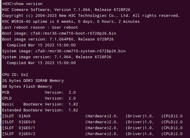

谢谢大神, 系统升级成功,我差点就要给卖家退货了.这下避免了很多折腾.
插槽编号果然被我搞错了, 系统升级完成后,重插2张扩展卡已经正确识别.
留个笔记:
MSR3640系统固件从cmw710-r0304P15升级到cmw710-r6728P26
  1. 下载MSR36-CMW710-R6728P26固件;
  2. 在pc上解压缩MSR36-CMW710-R6728P26.zip文件,得到MSR36-CMW710-R6728P26.ipe文件, 并拷贝到U盘(fat32分区)根目录;将U盘插到路由器USB口;
  3. 在路由器终端(用户视图)上执行:
    <H3C>install add usba0:/MSR36-CMW710-R6728P26.ipe cfa0:
    <H3C>boot-loader file boot cfa0:/msr36-cmw710-boot-r6728p26.bin system cfa0:/msr36-cmw710-system-r6728p26.bin main
    <H3C>reboot
  4. 验证升级
  5. 大功告成.
  6. 再次感谢 @Super_King 大神.
