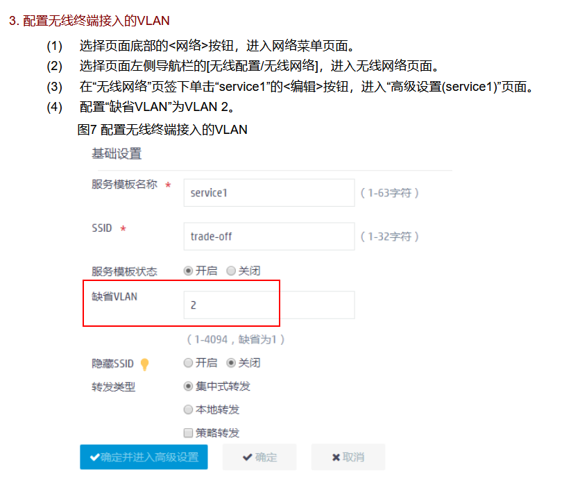

第一种配置方法,在服务模板下配置vlan,参考:https://www.h3c.com/cn/d_202301/1763739_30005_0.htm

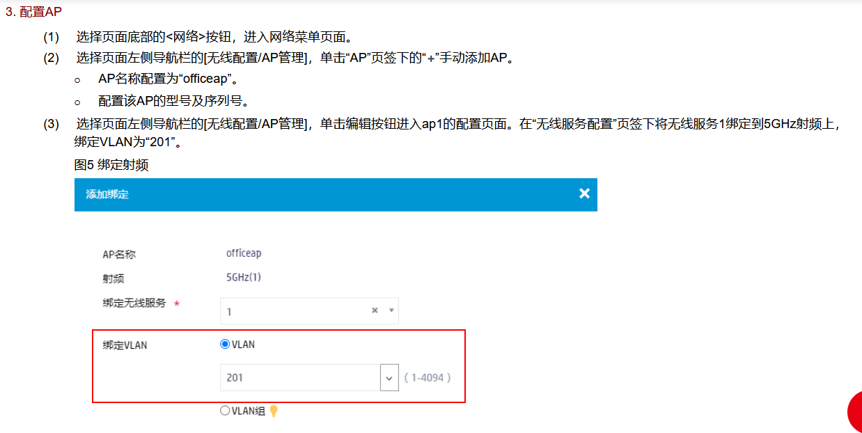

第二种配置方法,在ap射频配置vlan,参考:https://www.h3c.com/cn/d_202301/1763740_30005_0.htm

是采用集中式转发的,大概60个ap在默认组,要把其中10改成另外一个业务网段,web界面需要做一些什么,求指导

ap的默认组不改变,改变其中的缺省vlan吗
zhiliao_KKusGY 发表时间:2023-10-15
找一下之前vlan10是哪里设置的,把它替换为新vlan。如果是在默认组中设置vlan10,则vlan10替换为新vlan,其他地方可以不动。如果不上则大概率就是上面给出的2种方法,其他地方不动即可

如果其中一部分不动,要改一部分的业务,需要创建额外一个ap组不
这种情况可以用上面给出的第2种方法,它的优先级最高
