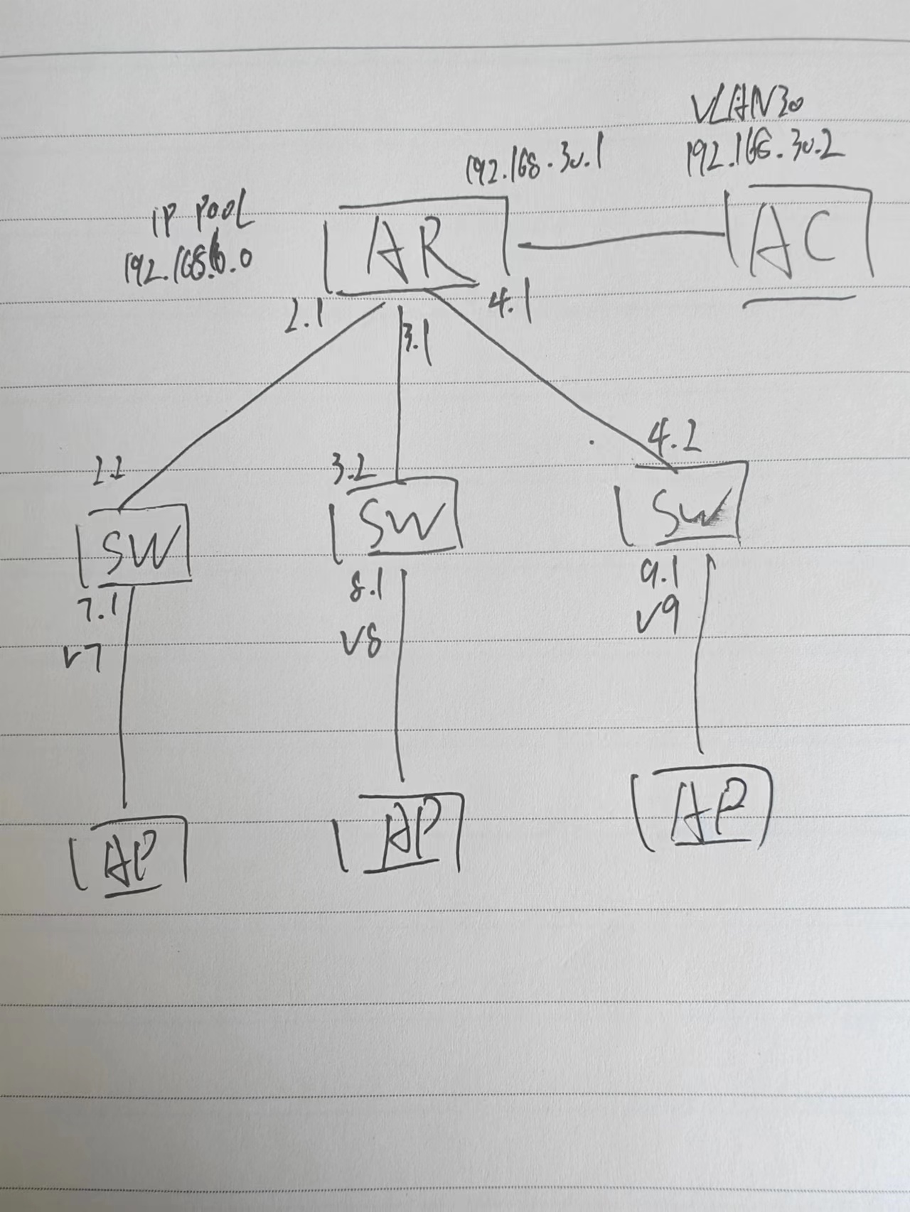

请教各位大佬AC旁挂在路由器上怎么配置
2023-10-15提问
  • 0收藏,2274浏览
如图所示各个设备的地址已经配置完成,接入路由器和AC也可以通信,我在路由器上配置了业务地址的DHCP和网关,并在AC上指定了业务地址的VLAN,在接入交换机配置了管理地址的DHCP和网关,但是现在AP无法获取管理地址,请教各位大佬如何配置可以实现AC管理AP并且业务地址和管理地址不在同一网段,用户可以正常上网

三层注册,dhcp上配置option43执向AC地址,否则是ap是注册不到AC的
参考https://www.h3c.com/cn/d_202304/1831726_30005_0.htm
(2)     配置DHCP server
# 开启DHCP server功能。
[L3 switch] dhcp enable
# 配置DHCP地址池1为AP分配地址范围为192.168.40.0/24,网关地址为192.168.40.1。
[L3 switch] dhcp server ip-pool 1
[L3 switch-dhcp-pool-1] network 192.168.40.0 mask 255.255.255.0
[L3 switch-dhcp-pool-1] gateway-list 192.168.40.1
# 配置DHCP Option43的内容为AC的十六进制IP地址。
[L3 switch-dhcp-pool-1] option 43 hex 8007000001c0a80a01
[L3 switch-dhcp-pool-1] quit
Xcheng 九段
粉丝:141人 关注:3人
方案一
如果不想改配置的话,最简单的办法
就是把V7 V8 V9的dhcp池中加个option 43配置。
然后服务模板配置本地转发设置vlan为1
DHCP服务器Option 43典型配置-5W100-新华三集团-H3C
方案二
否则就要改组网或接入交换机配置了。规划专门的AP管理vlan以及业务vlan并正确配置接入交换机已满足需求
建议先明确下组网需求情况吧,复杂情况请联系400热线或采购渠道H3C认证代理商沟通下细节方便快速选择最佳方案
