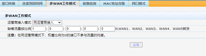

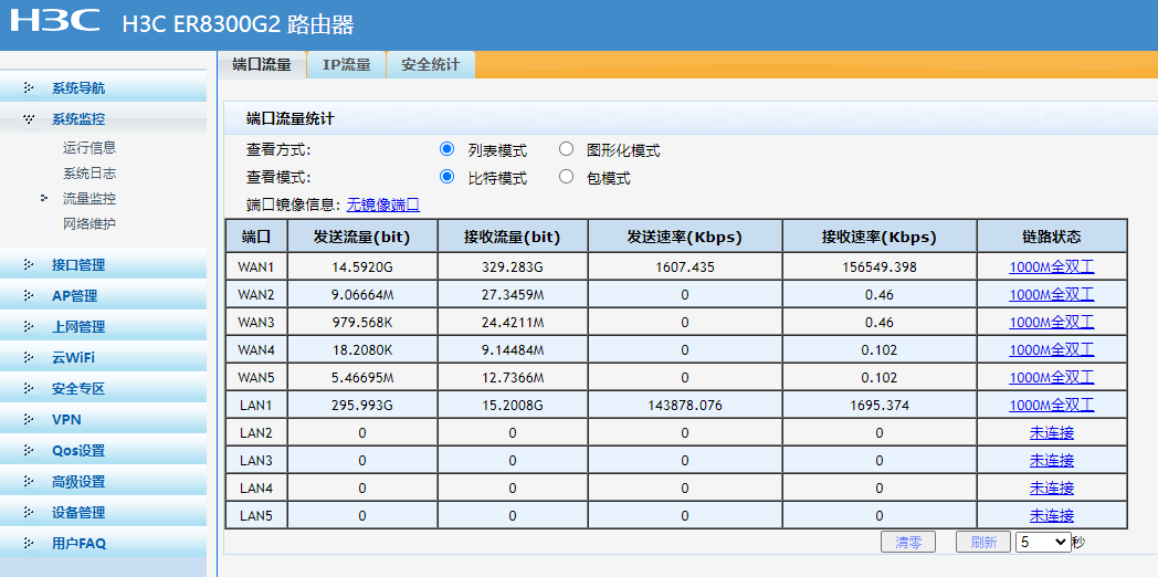

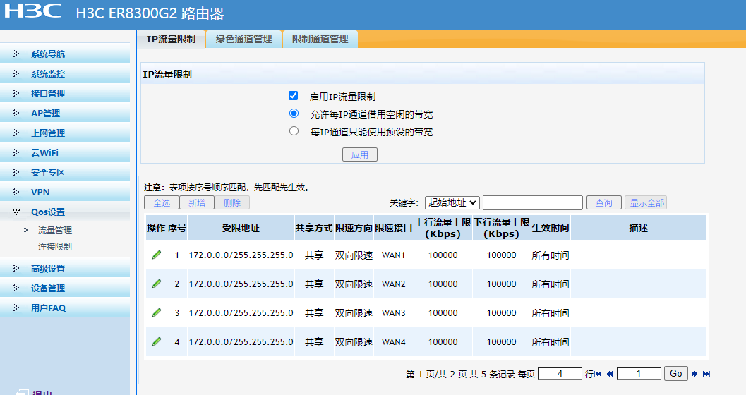

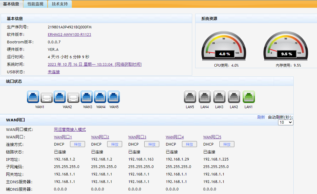

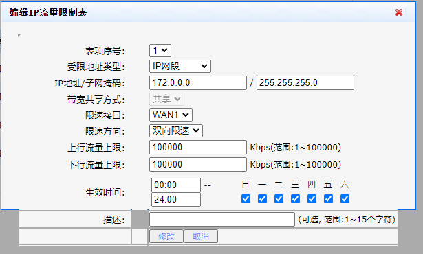

问题:目前是五条电信宽带WAN1是2000兆,WAN2是1000兆,WAN3是1000兆,WAN4是专线100兆(上下行100),WAN5是专线100兆(上下行100),(宽带是迁移过来的,套餐不能改动)。我想把宽带叠加一起使用。该怎么设,之前用WAN用1:1:1:1:1比例分配好慢。现在改成1:0:0:0:0就正常,但是浪费四条宽带,该如何设置?要改路由表吗?有详细的步骤吗?路由器升级R1123版本了。也设了IP流量的设置,把空闲的流量用起来,好像没效果。我想最大化利用这五条宽带。
不支持叠加,多条外网链路配置一下多wan策略
粉丝:19人 关注:5人
不支持叠加宽带。
配5条默认路由就好。
