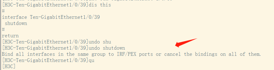

请问这个提示怎么处理?

先将端口移除irf-port,然后再配置端口,然后再加入irf-port才可以。如果先加入irf-port就不能对端口做配置了。
