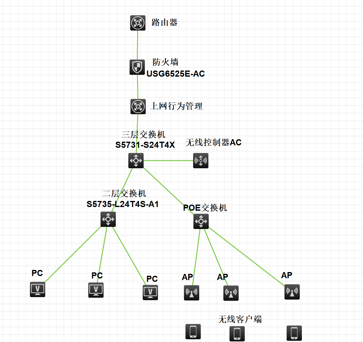

ACG旁挂核心和放在核心上面有什么区别吗?
2023-10-16提问
  • 0收藏,2158浏览
旁挂在核心只能做行为审计吗?如果这样的网络环境,防火墙和ACG需要怎么配置?
你好
一般采用串进去,二层串的多一些,三层也可以
如果旁挂部署的话有两种方式
1.通过策略路由等方式将流量引入行为管理中,做绕行可以使用所有功能
2.单纯庞挂审计,只能做流量审计使用,不能阻断等,但是我记得可以做tcp劫持不过只能针对部分业务

那就是如果想要实现所有功能的话,最好放在核心上层对嘛
白夜行 发表时间:2023-10-16
回复白夜行:
是的,最简单的方式就是放到核心上面,防火墙和核心三层互联,行为管理起和桥接口,很简单
运气好考过IE的菜鸡 发表时间:2023-10-16
回复白夜行:
你这个图的话,看客户需求吧,网关放到核心,行为管理二层,防火墙看情况是二层还是三层
这种情况防火墙不都是做透明二层模式吗?三层怎么做,就做个互联接口吗?
白夜行 发表时间:2023-10-16
回复白夜行:
二层也可以 三层的话就是路由器到防火墙一个互联地址,防火墙到核心一个互联,中间路由写好就行 防火墙一般推荐三层,如果二层会降低防火墙性能,如果业务流量不大无所谓,我之前也是做二层
好的谢谢
白夜行 发表时间:2023-10-16

旁挂就是不影响业务,只能做审计,无法实时阻拦
这个出口性能瓶颈主要是ACG,得先看看购买的设备规格能不能处理突发流量
回复不科学君:
因为上面还有个路由器,防火墙只能做二层了
白夜行 发表时间:2023-10-16 更多>>
那放在核心上层是做二层吗?防火墙做透明对吗?
白夜行 发表时间:2023-10-16
是的,acg串接一般都是二层,防火墙不做NAT的话也可以二层
不科学君 发表时间:2023-10-16
回复不科学君:
白夜行 发表时间:2023-10-16
