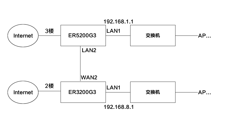

如下图所示,现有两层楼,3楼用ER5200G3路由器,下连AP若干
2楼用ER3200G3路由器,同样下连AP若干
因为需要从2楼访问3楼内网的服务器,所以从3楼路由器LAN口直连到了2楼路由器的WAN2口,2楼可以正常访问3楼资源
由于2楼和3楼的无线设备会上下楼移动使用,在上楼或者下楼后,WIFI还是会连接在原楼层不能及时漫游到当前楼层的AP(2楼和3楼的SSID设置均一致)
现在想咨询是否可以把2楼路由器的AP管理功能关闭,只使用3楼的路由器来管理3楼和2楼的所有AP呢,这样是否会让上下楼移动的无线设备可以及时的连接到当前楼层的AP。
粉丝:1人 关注:1人
不行的 无法跨三层注册
