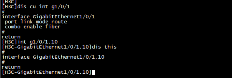

S12508G-AF不支持单臂路由吗,怎么配不上去

单臂路由不是路由器子接口配置vlan封装吗,你想实现什么样的需求
切换三层口  提示什么

交换机貌似不支持,可以用supervlan吧
你就用supervlan效果一样,只是实现原理不一样

在三层聚合子接口,或者物理子接口,都打不上这绑定vid那条命令,tab也查不到

交换机支持。需要将接口切换成三层口。
