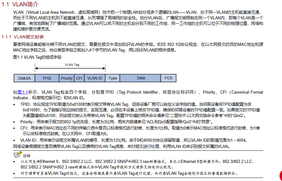

vlan是指支持802.1Q协议的一种帧,帧是链路层的,所以是二层的范畴,跟三层没有关系。现在的三层交换机,是为了实现一次路由,N次交换,主要用于vlan之间的数据交换,减少路由器的开销。不能把三层交换机简单的当成路由器来使用,因为数据不是每一次都是走的路由,而是走的交换。

二层交换机和三层交换机都能划分VLAN,但是有一些区别。我来给你简单地回答一下:
        二层交换是在OSI模型的第二层(数据链路层)运行的设备,它根据目标的MAC地址将数据包转发到相应的端口。二层交换机可以通过配置端口的模式(access或trunk)和默认VLAN来划分VLAN。例如,可以将业务相同的用户链接的端口规划分到同一个VLAN,这样就可以隔离不同业务的广播报文了。
        三层交换机是在OSI模型的第三层(网络层)运行的设备,它根据目标IP地址将数据包转发到相应的下一跳地址。三层交换机除了具有二层交换机的功能除外,还能执行路由器的功能,实现不同VLAN和路由之间的通信和转发。三层交换机可以通过配置端口的IP地址和所属VLAN来划分。例如,可以将不同类型的业务(如IPTV、VoIP、Internet等)划分到不同的VLAN中,通过不同的vlan ID分流到不同的远端服务上实现业务互通。
    总之,二层交换机和三层交换机都能划分VLAN,但是从成本的角度考虑,单纯数据转发包就选择二层,需要做数据交换的时候才选择三层。
