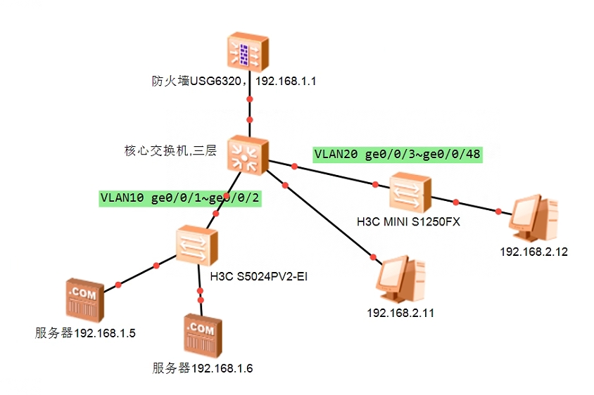

设置两个LVAN,要求两个网段能够互相访问。
lmm 八段
粉丝:5人 关注:2人
按照组网,网管在核心交换机上,下面的5024就是二层的
可以的,配置vlan和vlanif就行
网关在一台才能通
zhiliao_sEUyB 发表时间:2023-10-17 更多>>
我的S5024PV2交换机,也能配置vlanif,但两个网段不通。 我本人不太懂这个,是别人帮我设置的。
zhiliao_pwn7J1 发表时间:2023-10-17
网关在一台才能通
您好,网关在同一个设备默认就是互通的
zhiliao_pwn7J1 知了小白
刚才咨询了售前,建议买S5500v2-52c-ei,标准的3层交换机。
