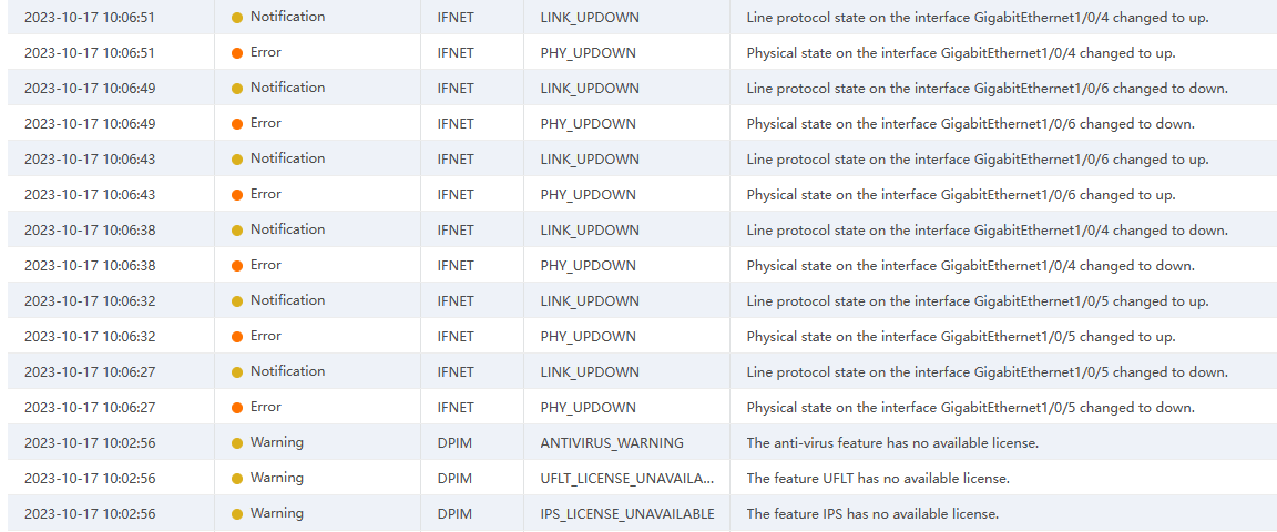

这个是设备接口up/down吗?线有问题吗
2023-10-17提问
  • 0收藏,1535浏览
早上断网了,系统日志提示了一大堆的上联口和下联口的up/down日志,是网线有问题吗,不是成品线,6口我看现场没插网线,不知道为什么也up/down了一下,向大佬确认下这个会有哪些因素引起
是的,优先排查链路问题,终端问题,接口问题
您好。链路问题
粉丝:20人 关注:9人
端口UP DOWN,建议检查物理链路、接口模块、接口是否有问题,可以采用替换法的方式去排查。
其次可以排查是否有可能存在环路。
