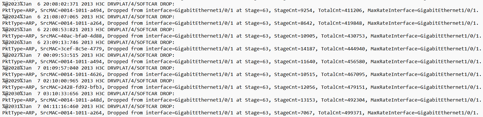

交换机S5016V5-EI,查看logfile有看下以下日志,这些会导致下面设备获取不到IP吗?

客户反馈有好几次下面PC电脑无法上网获取不到ip,需要重启交换机后,才可以使用,把里面的logfile导出来查看,有看到这个日志信息。想知道这个会导致电脑无法上网,获取不到ip吗?

ARP限速
说明这个源mac的设备给本设备发送了太多ARP请求,导致ARP超限速丢弃。
请确认:
1、GE1/0/1口是否通过网络设备或者直连日志里源mac的交换机,如果不是,怀疑有仿冒mac攻击;
2、如果是,建议去相应的交换机上查看是否有收到TC,如果有TC会刷新arp表项;
3、如果没有TC建议debug arp,看是不是这台设备在发arp,如果是请联系400,如果不是怀疑攻击

这个时ARP超速告警,检查下网络是否有环路
会的

arp攻击,这个会影响的。就算获取到地址,也会影响上不了网。看看1/0/1接的什么
还是的找到源头看干啥才行

接的路由器,不清楚现场是什么情况,只知道组网,客户直接把设备寄过来了,说设备有问题,但是简单看下,应该是没问题,现在不知道怎么整了。

日志提醒的arp超限,但是arp超限只会丢弃arp报文,不会丢弃dhcp报文,所以不会是引起无法获取ip的问题
建议在无法获取ip的时候去debug dhcp
