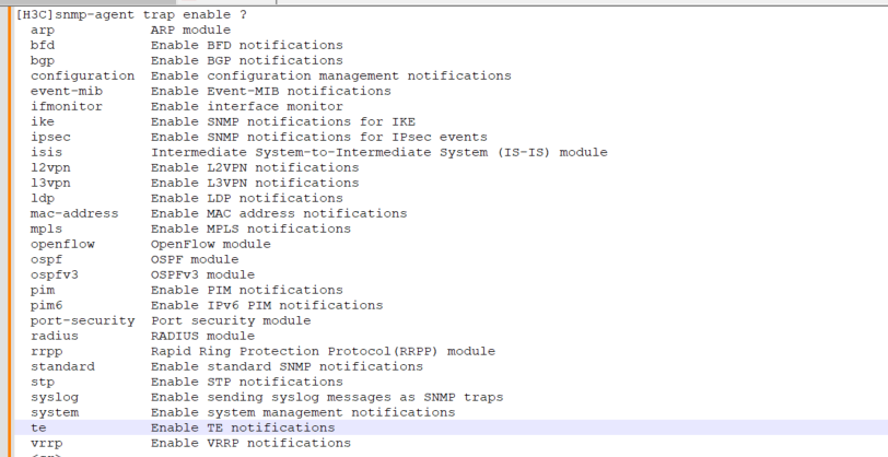

S5560X-54C-EI设备想要关掉SNMP心跳告警,但是使用<H3C> system-view [H3C] snmp-agent trap enable feature-name hh3cPeriodicalTrapSwitch disable在设备上会报错,无法执行。snmp-agent trap enable ?也没有feature-name相关的字段,有其他命令可以在S5560X-54C-EI上关掉SNMP心跳告警吗?

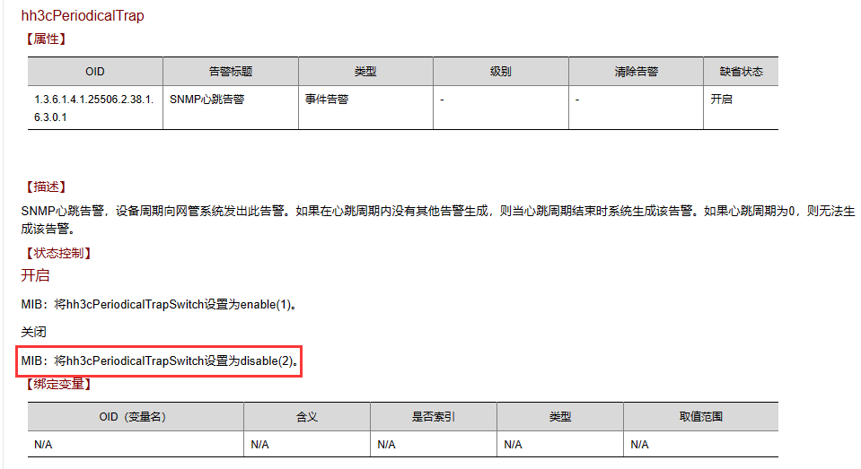

用snmp set这个mib为disable看下
在网管上操作,如mib-browser

您好,输入snmp ?只有snmp mib没有snmp set

在网管上操作,如mib-browser
