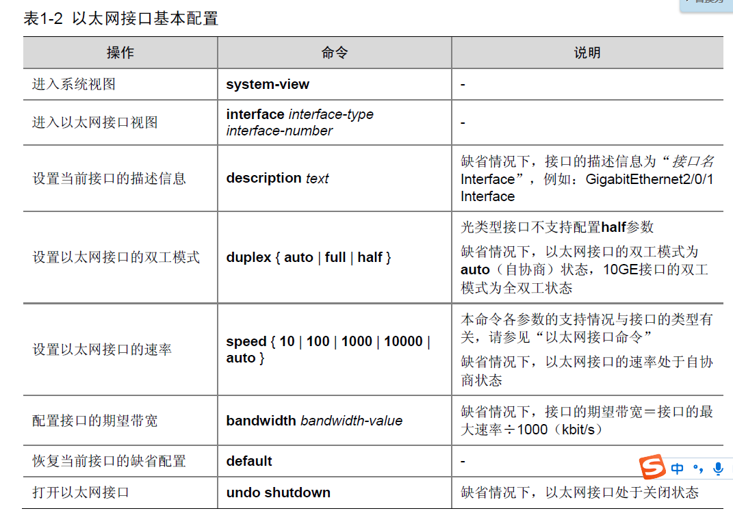

H3C 交换机(或者其他设备)的千兆光口能disable自协商吗?还是说看具体型号呢?

可以的,可以固定速率
speed 100
只能固定速率的方式

speed 100? 千兆光口关闭自协商,speed还得变成100阿?我千兆口阿大哥。我只是想关掉自协商

关不了,

只能固定速率的方式

speed指定速率都是支持的,关闭自协商没有这个命令
所有接口都不支持disable,只能通过speed强制

你们的万兆光口也不支持disable自协商吗 ?还是说千兆万兆都不支持disable自协商?出场就强制自协商吗
