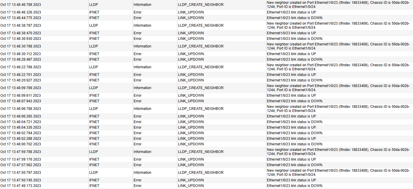

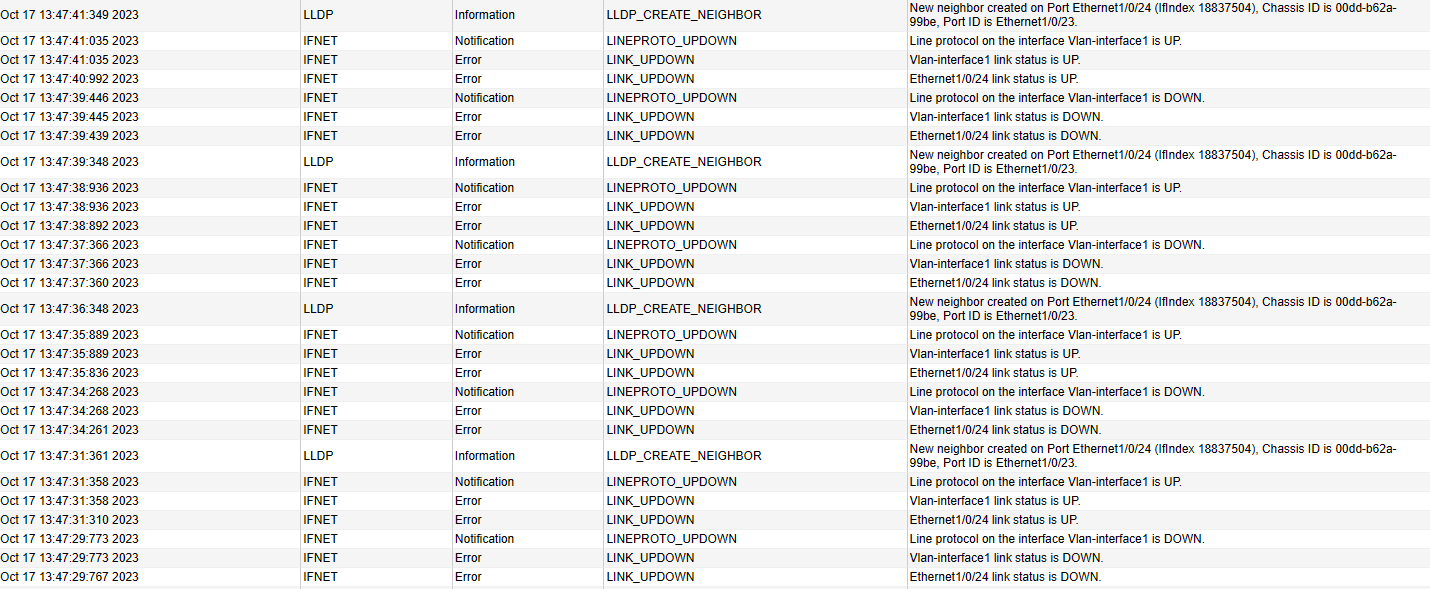

两台H3C S3110交换机,B连接A,B交换机的24口(配置信息:port link-type trunk/ port trunk permit vlan 1 21 3507)上连另一台A交换机的23口(配置信息:port link-type trunk /port trunk permit vlan all),网线连接。总是断掉,日志显示24口,Vlan-interface1,总是DOWN和UP,请问是什么原因?应如何处理。谢谢,见日志图:
这是B交换机的日志:
这是A交换机的日志:

接口反复up/down  就是线路的事情,换线试一下

这个是物理up、DOWN,看下链路有没有问题
那就不是链路了,感觉是软件bug,可以先联系400确认下,过保的话,升级到最新版本试试

这两个交换机用网线连的,也就是说是网线的问题?
