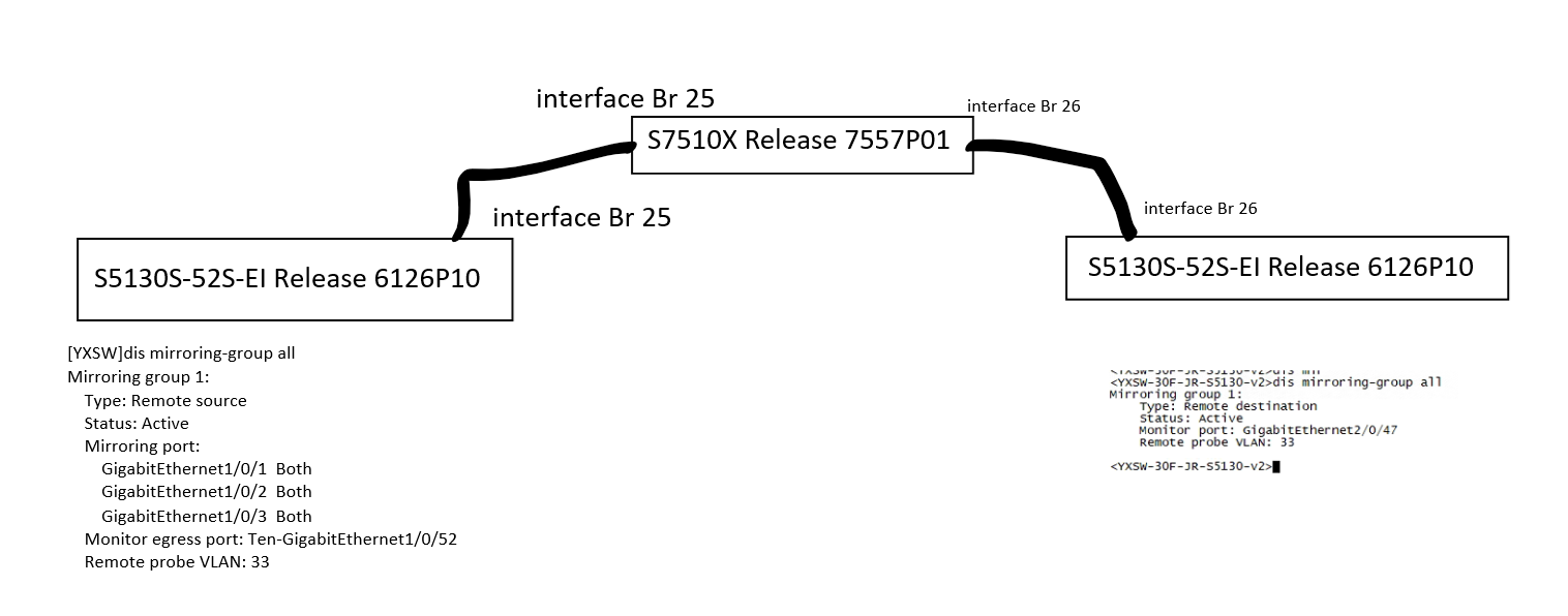

交换机二层远程端口镜像配置完成,但目的端口无任何流量,组网配置如下:
远程镜像vlan是vlan33,按照案例均已在3台交换机中配置了undo mac-address mac-learning enable;
目的端口是access口 加入了vlan33,且关闭了STP;
唯一与案例不同的是出端口是聚合口,但因为monitor-egress 无法配置在聚合组端口,故单独配置在其中一个成员端口上。
其他配置与案例  17-镜像配置-新华三集团-H3C  一致。
求大佬解答,为何在 目的端口 display counters inbound interface 上查不到任何流量
您好,聚合的物理接口都需要开启
不是一个接口
而如果在聚合口上巧 monitor egress 则提示The type of the egress port in the mirroring group is not supported.
新手上路 发表时间:2023-10-17 更多>>
你好,我在第二个成员端口配置时会失败,提示Mirroring group 1 already has an egress port.
