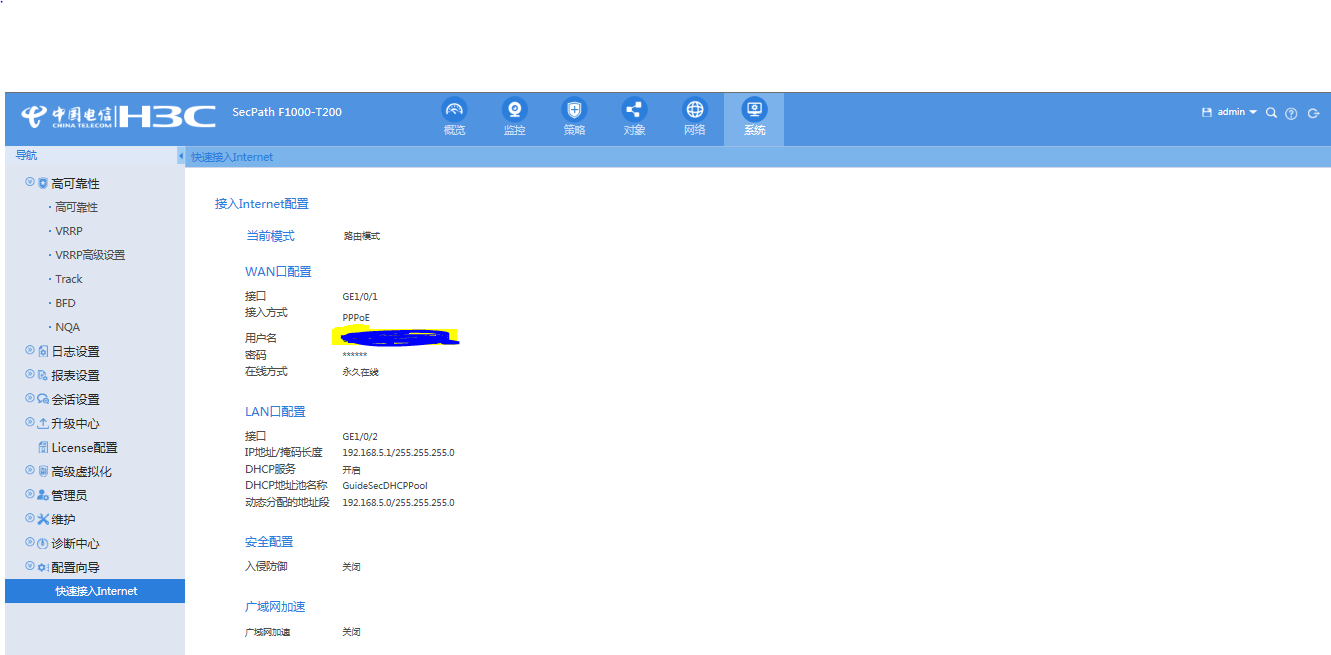

web具体配置如下:
以上是在web里面设置的拨号上网,按照官方文档来设置的实在是整不明白哪里出问题了

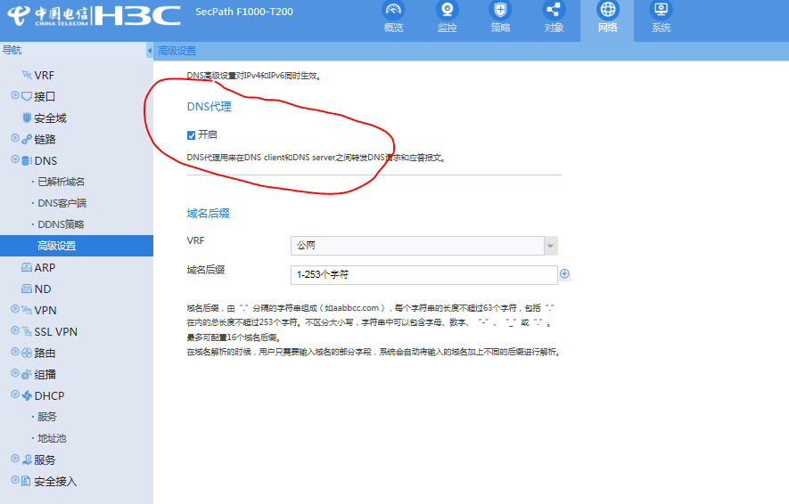

DNS有吗 手写两个DNS看看 223.5.5.5 223.6.6.6
