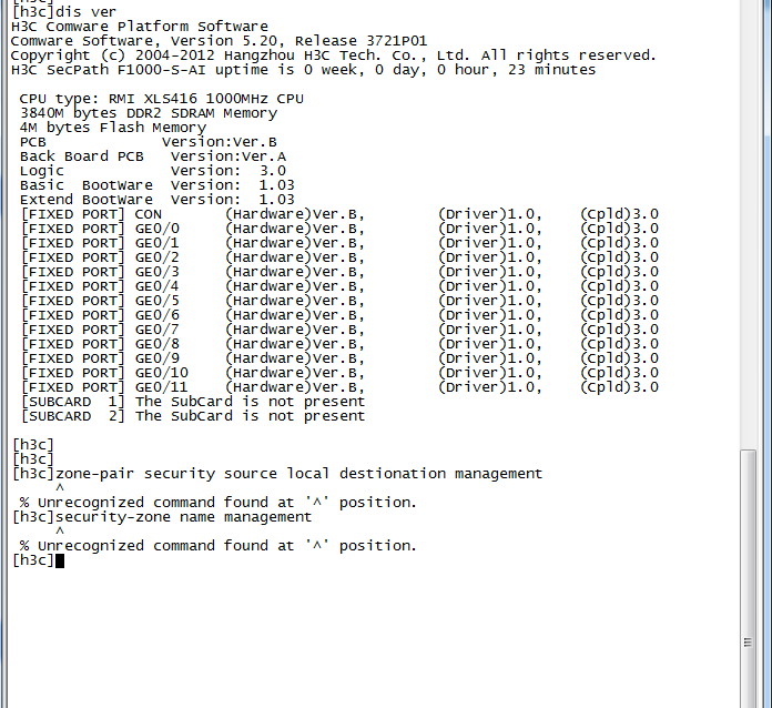

F1000-S-AI 命令下输不了接口划入安全域 和创建域间策略 ?
2023-10-18提问
  • 0收藏,1534浏览
大家好。我这个版本的设备是不是在命令下输入不了的?
粉丝:2人 关注:0人
这是V5的版本,可能要找V5的产品手册去配,实在不行看能不能web配置吧,这个系统太老了
学道 七段
粉丝:6人 关注:1人
zone-pair 问号看看 报错就是不支持哈

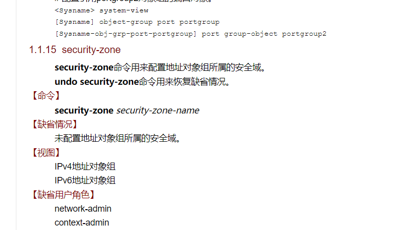

你拿的什么命令啊,这都不是华三的命令吧,华三是
https://www.h3c.com/cn/d_202309/1919074_30005_1.htm#_Toc144475320
security-zone
他这命令是放通本地和管理域的命令....
啥也不会的攻城狮 发表时间:2023-10-18 更多>>
看来还是需要找一个固件升级文件啊!有没有人能帮忙。
