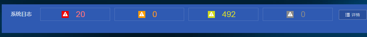

想咨询一下H3 s5560 核心交换机的sys灯亮红灯,是什么意思,要怎么排查问题?

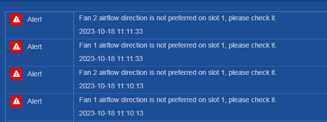

先看一下日志,有时候是风扇风向不对,
display fan
display logbuffer size 20
看看回显什么信息。
用来将风扇的风向调转的,你当前报警就是风向不对。
悲剧塔 发表时间:2023-10-18 更多>>
好像是风扇转向异常
zhiliao_Tgw6c6 发表时间:2023-10-18
fan prefer-direction slot 1 power-to-port 即可。
