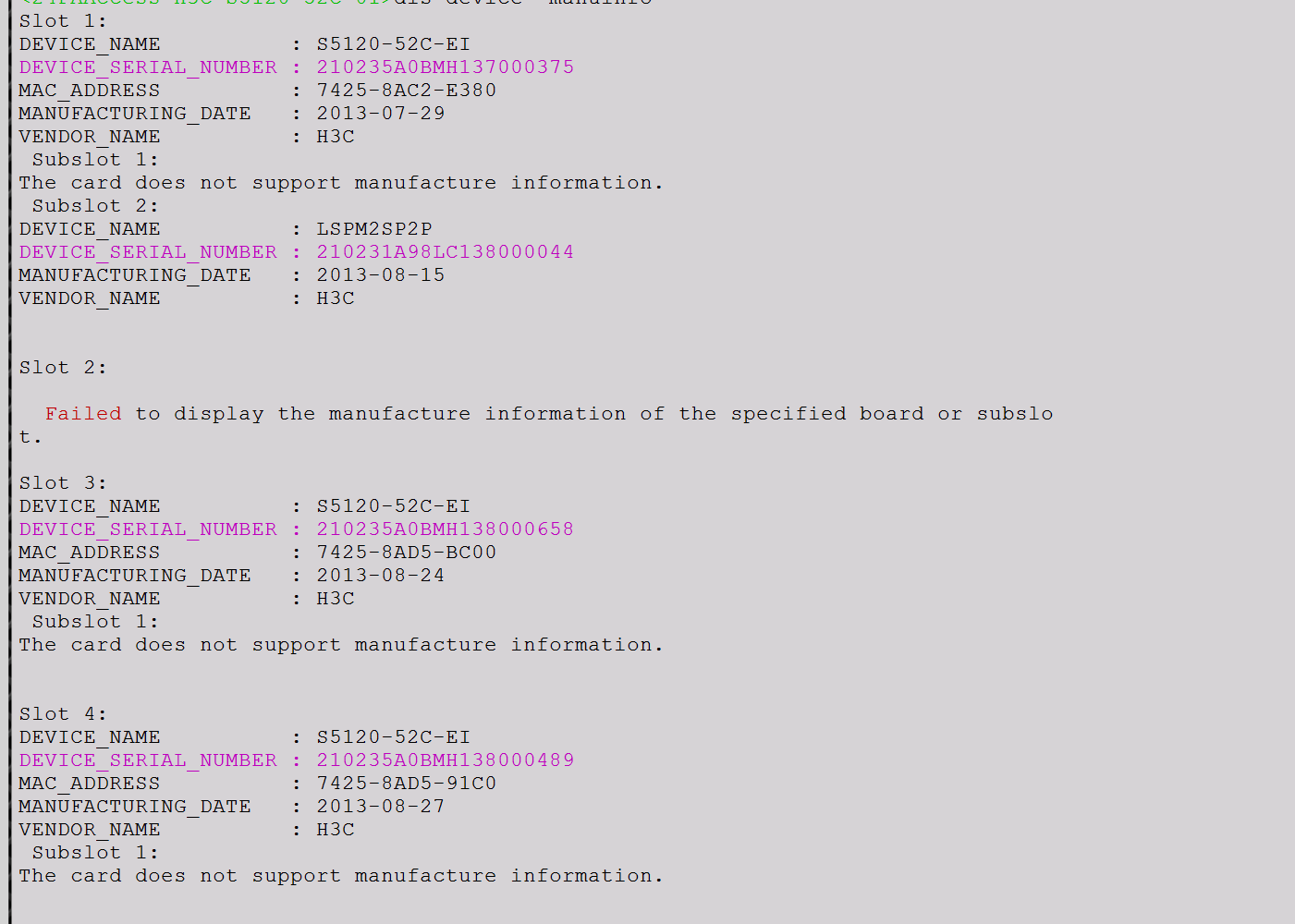

4台交换机堆叠,可以看到4台交换机的端口配置,但看不到其中一台的设备状态,比如cup率用来,端口的updown状态,请问是什么原因
lmm 八段
粉丝:5人 关注:2人
可能读取的i2c有问题,联系400分析
粉丝:13人 关注:0人
配置心跳线
