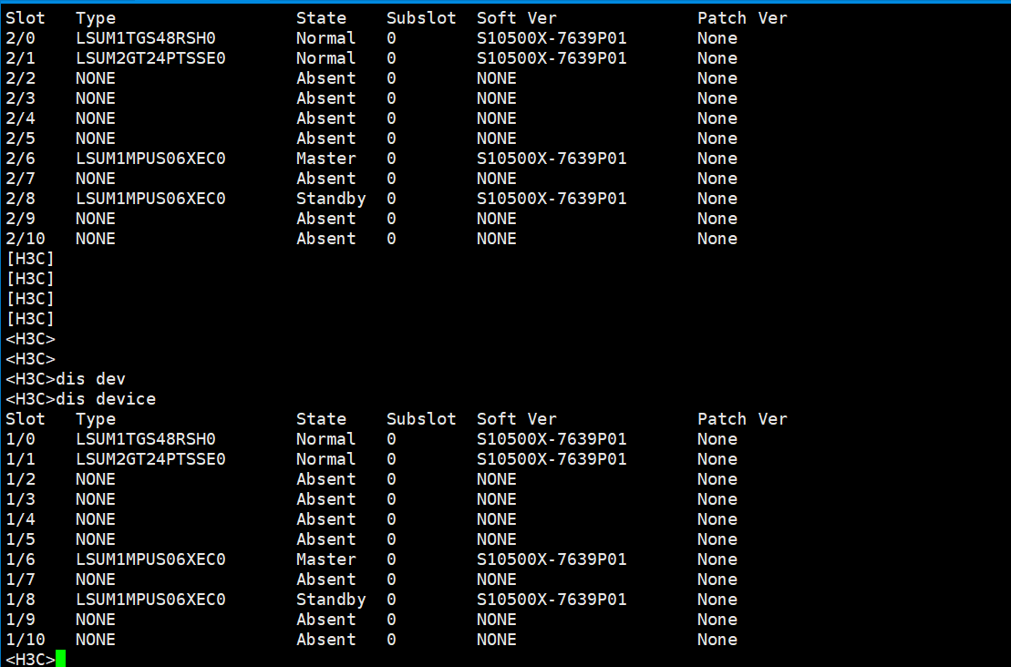

两台板卡,版本完全一样,但堆叠没有成功,会是什么问题

配置过程按照手册的吗,看看irf-port 接口是down的还是up
堆叠的端口状态是什么
lmm 八段
粉丝:5人 关注:2人
看下logfbuffer有没有报错,是不是模式不对
