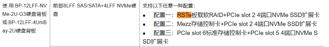

1.您目前的机型是支持板载阵列卡的,出现这种情况的可能有:
①背板型号不支持,支持的背板如下:

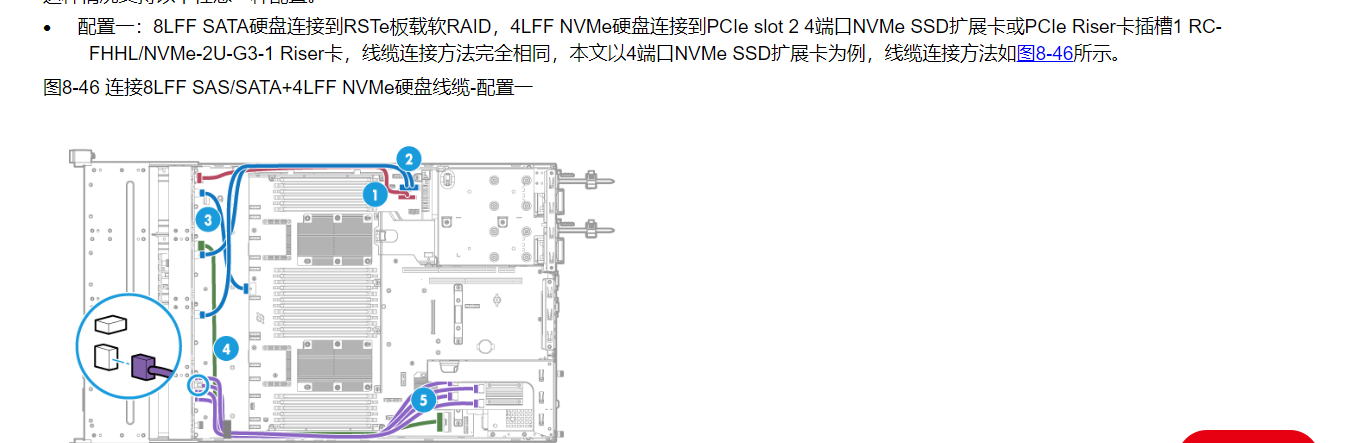

②同时也得注意硬盘背板的连线,连线错误也会不识别,以下给您一个配置1的连线:
具体可参考:01-正文-新华三集团-H3C
2.您的连线可能是连接到另一个PCH 控制口了,建议把PCH sSATA的raid功能也打开,再次回到高级页面,看是否有以下两个选项:
点击进入后即可看到硬盘
我给你的这个配置就是12LFF的,前部8LFF+4LFF NVME,只有这个配置支持板载
