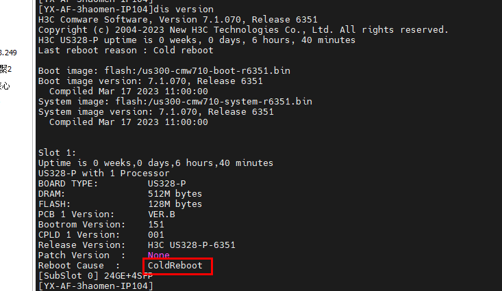

交换机一直重启通过dis version发现上一次启动为冷重启,有什么解决方法呢

从反馈的信息来看,cold reboot是冷重启,主要是电源引起的。
检查外部供电、电源线、设备电源是否有问题。

冷重启就是掉电

断电引起的
