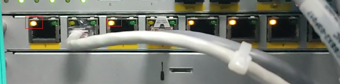

未插线接口琥珀色闪烁为什么?
有mode按键么,按一下试试
看下设备启动起来了吗,板卡状态正常吗

感觉设备还没有启动完成。
或者找个板卡有故障。
具体可以看看日志。
console进去看下日志
设备状态是否正常
粉丝:20人 关注:9人
console登录查看下,以下是查看要点,请参考:
1、dis device查看板卡是否正常。
2、dis logbuffer re查看是否有日常日志。
3、按mode建看下是否能切换。
以下是指示灯的说明,请参考:
