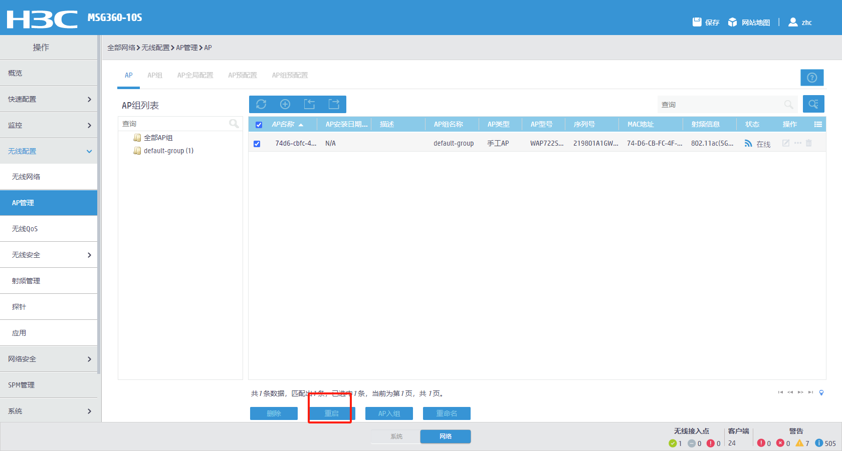

在AC的web界面能一键重启所有AP吗?怎么选中所有AP时没有重启选项
因为勾选到离线的了,离线AP去勾选是可以批量重启的,或者命令行重启吧
可以的 reset wlan ap all

poe上给AP重启     接口shutdown
AC看是什么型号
命令行可以通过reset wlan ap all实现
web你看下有没有重置的菜单,有就可以,没有就不行
粉丝:13人 关注:5人
有重启呀。你什么型号的AC AP
