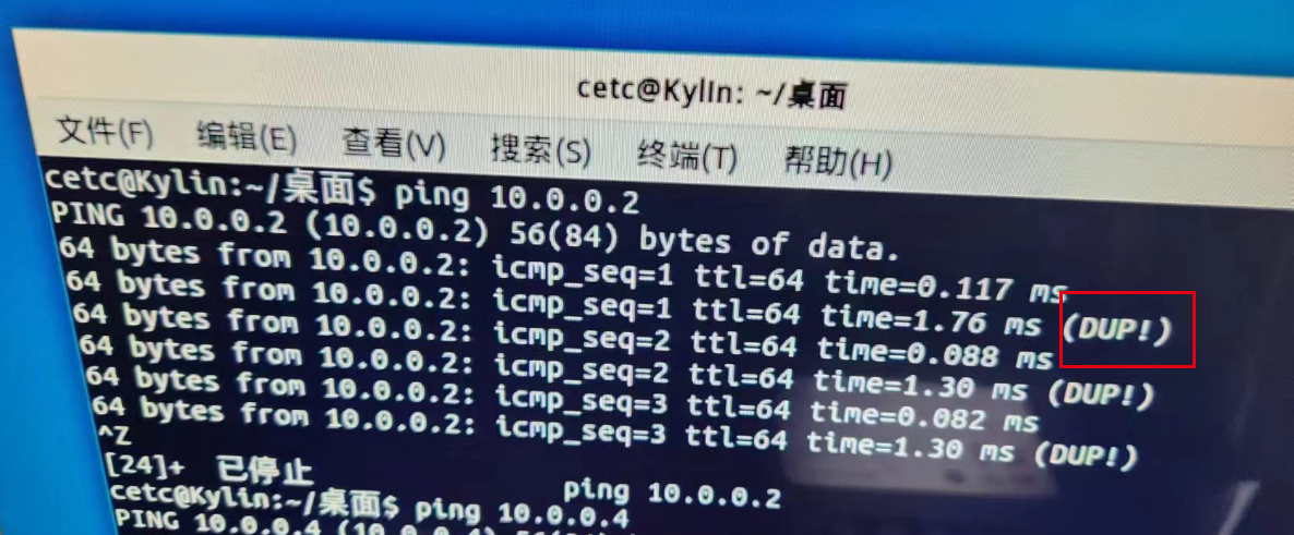

ping后面有(dup)是怎么回事

ping后面有(dup)是怎么回事
在Ping的回显信息中如果出现(DUP!)时,表示设备收到了序列号相同的Echo Reply报文。出现这种现象说明当前网络环境有问题,需要检查网络环境,比如重复IP地址,网卡重复发包等。

duplicate,可能有IP冲突
linux环境下可能是网络网卡故障引起的
粉丝:64人 关注:2人
就是你网络中有两个10.0.0.2的ip地址给你回复的,如果这个地址是网关地址,检查网关主备,或者是堆叠的配置,可能是双主的状态
