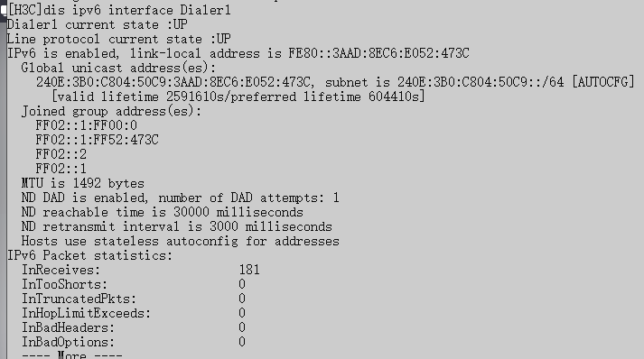

msr2600 V5版本 外网可以获取ipv6前缀,内网无法分配公网ipv6
2023-10-18提问
  • 0收藏,2336浏览
内网ipv6获取情况外网ipv6获取情况:
路由器作为pppoe客户端,需要获取运营给的ipv6地址,同时负责给内网用户分发v6地址。
配置步骤
拨号口配置:
interface Dialer0
 ipv6 address auto  //开启无状态地址自动配置功能,使接口通过无状态自动配置方式生成全球单播地址,同时会自动生成链路本地地址。
 ipv6 address dhcp-alloc rapid-commit option-group 1  //配置接口作为DHCPv6客户端,通过DHCPv6方式获取地址和其他网络配置参数。
 ipv6 dhcp client pd 1 rapid-commit option-group 2  //置接口作为DHCPv6客户端,通过DHCPv6方式获取前缀和其他网络配置参数。
 ipv6 dhcp client stateful prefix 1   // 配置接口作为DHCPv6客户端,通过DHCPv6方式同时获取地址、前缀和网络配置参数。
上述三条配置功能相近,通常配置任意两个都可以获取地址,可根据实际情况选择。
内网口配置:
interface g0/2
 ipv6 address 1 ::1/64
 undo ipv6 nd ra halt    // 获取地址前缀后,引用该前缀生成接口上的ipv6地址,并将此前缀分配。
配置关键点
1.明确运营商会分发一个全球单播ipv6地址,通常需要单独申请。
2.如果要通过运营商来给内网用户分配ipv6地址,必须明确运营商会分发一个前缀列表,设备才会根据前缀列表生成地址给内网。

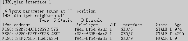

那应该是不支持这个命令,看你这个设备时v5产品,官网手册好像也没有该产品手册了
Yyssssss 发表时间:2023-10-18 更多>>
你好命令:ipv6 address dhcp-alloc rapid-commit option-group 1 这个不适应我这个机型输入回直接报错: % Wrong parameter found at '^' position.
hezhanhao 发表时间:2023-10-18
