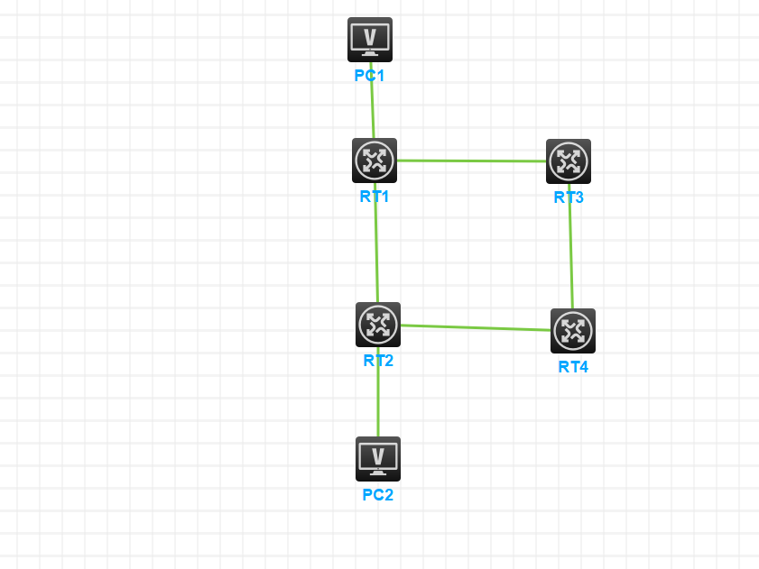

请问如何在只使用静态路由的情况下,实现路由器线路冗余备份?
2023-10-19提问
  • 0收藏,1669浏览
请问如何只使用静态路由的情况下,在RT1和RT2断线时,使用RT3,4保证PC1和PC2之间的网络正常
学道 七段
粉丝:6人 关注:1人
https://www.h3c.com/cn/d_202309/1925053_30005_0.htm#_Toc144376624
RT1和R2中间链路中断,用浮动静态路由即可
粉丝:49人 关注:26人
ip route-static x.x.x.x xx(目的地址+掩码)x.x.x.x(RT2的地址)
ip route-static x.x.x.x xx(和上面相同的目的地址+掩码)x.x.x.x(RT3的地址)
其余的设备保证路由没问题即可
粉丝:20人 关注:9人
可以使用静态路由与BFD的联动,当出现故障时可以切换。
