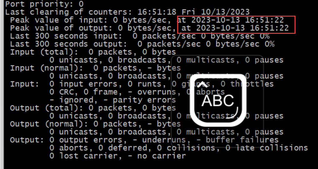

两台5820做IRF,1机、2机下挂的设备业务正常,但1机的所有UP的端口,接口都没有流量数值,而2机UP的端口流量值每隔一段时间都在增加。
以下是1机的上联接口display interface截图,端口UP并运行已有半年,端口流量值全为0,但Peak Value值时间会有更新。
版本如下,

是否本来就没有流量hash到1机上
1机有些端口 Input (total)、Output (total)是曾有过数值的,但已经不再增加了,端口是在用的,带业务的。
