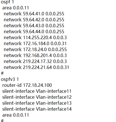

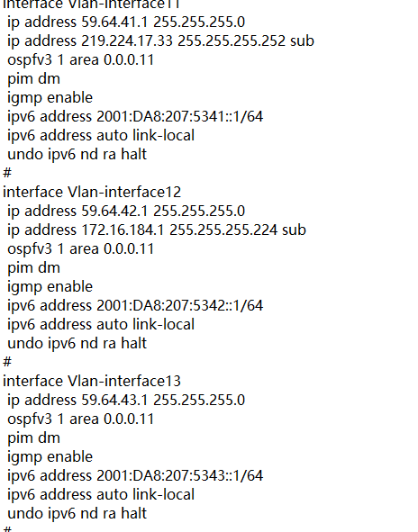

ipv4的业务已经在ospfv2宣告了,ospfv3静默了业务vlan,我的理解是ospfv2不能静默ipv6的地址,他ospfv3没有net任何东西靠什么建立邻居靠router id吗,他ospfv3的作用是什么

ospfv3在接口下宣告了啊,比如你看int vlan 11下不就是有ospfv3 1 area 0.0.0.11嘛
