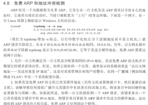

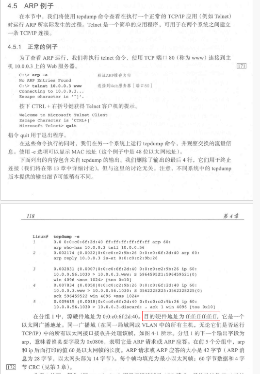

全0的MAC地址,感兴趣可以HCL抓包看看
粉丝:16人 关注:0人
ARP和免费ARP都是全F
