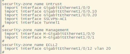

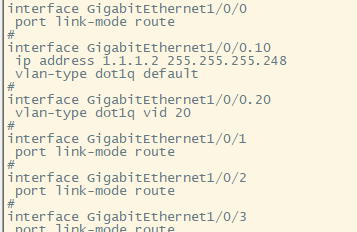

电信进来的线路只有一条,连接在咱们H3C防火墙上面,有五个公网地址使用,现在咱们华三防火墙要用一个公网地址和总部对接,深信服的防火墙也需要一个地址和总部对接,我想用咱们的防火墙给深信服做一个二层透传,因为公网总进线路只有一根,既要保证咱们防护墙和总部做VPN对接的同时,咱们防火墙也做二层传输作用让深信服的也可以和另一个地方对接,我做了子接口,但是深信服的不通,大佬们帮忙看一下是哪里的问题呢?配置如下这个是两个子接口的配置,0.10这个计划是咱们防火墙上的公网地址,目前可以直接通,0.20计划是通信vlan20的子接口
创建了 vlan20,然后咱们防火墙的1/0/12口access vlan 20,将对应接口加入相关安全域
目前策略是全放通,
是我配置错了还是这个方案不可行呢?谢谢大佬们解惑

子接口是三层接口,不是像二层接口那样配置了允许VLAN后就让对应 VLAN-TAG的数据帧直通过去了
粉丝:16人 关注:0人
新增一个交换机,华三防火和深信服接在交换机上。
