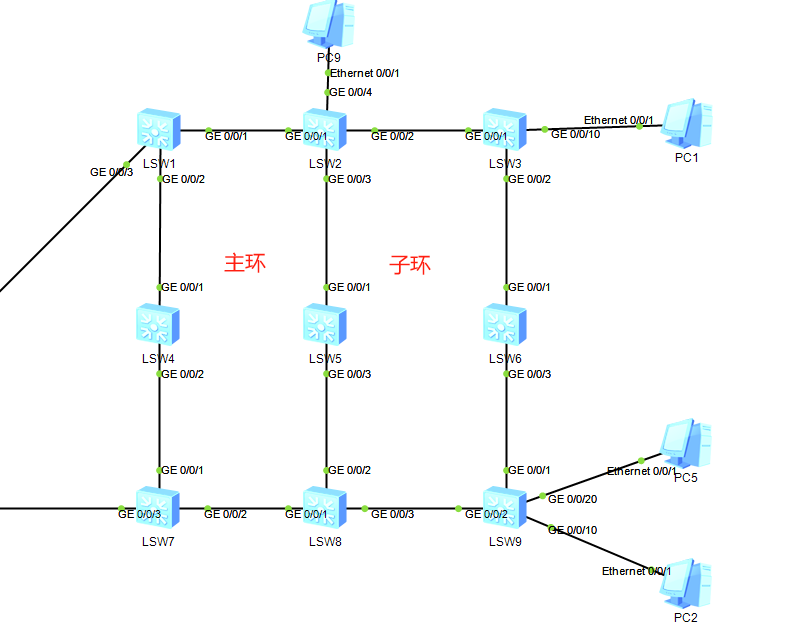

边缘节点有一个作用就是在主环两条链路故障的情况下防止子环成环,但是对于只有只有一个主环一个子环的情况下,边缘节点有可能由于该机制而无法连接上网络;
主要想问下有什么方法能避免这样的问题。
我的HCL配置RRPP不通,所以这里使用ensp;
在以下两个环路的情况下,LSW1为主环主节点,LSW3为子环主节点,LSW2为边缘节点,LSW8为辅助边缘节点;
在边缘节点LSW2上连接主机PC9,做相关配置使其能与PC5通信

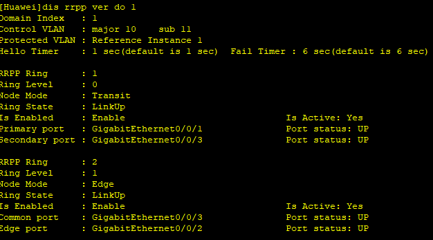

此时LSW2的状态:

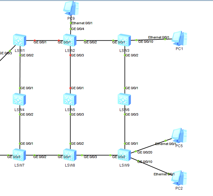

此时,断开LSW2的1口与3口

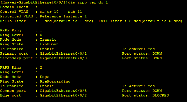

此时实际上是有一条链路可以到达LSW2的,但是此时LSW2的2口状态变为阻塞态:

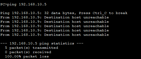

此时PC9无法ping通PC5:
也就是说防环的策略反而限制了链路的健壮性,我想问的是这个机制真的是这样的吗,以及如果真的是这样的话要如何避免这样的情况

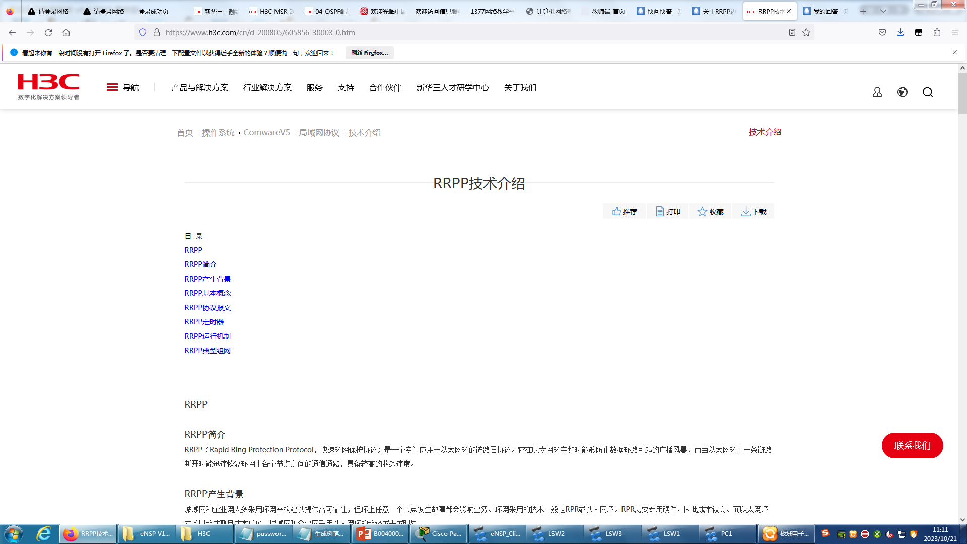

您好,可以看看这个
RRPP技术介绍-新华三集团-H3C
粉丝:20人 关注:9人
以下是RRPP配置说明链接,请参考:
https://www.h3c.com/cn/d_200805/605856_30003_0.htm
