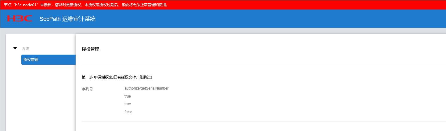

 运维审计序列号展示为authorize/getSerialNumber
1. 问题描述
运维审计组件授权序列号显示为“authorize/getSerialNumber”。
