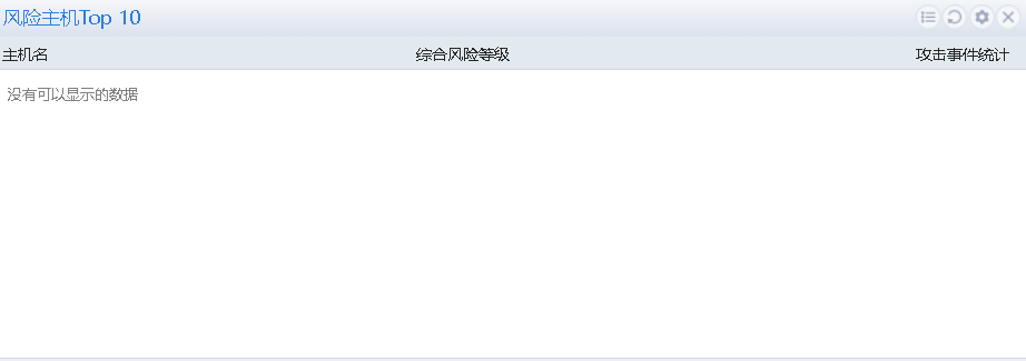

F1000防火墙web界面里风险主机top没有数据
2023-10-19提问
  • 0收藏,1642浏览
F1000防火墙web界面里风险主机top没有数据,不知道是怎么回事。请教。

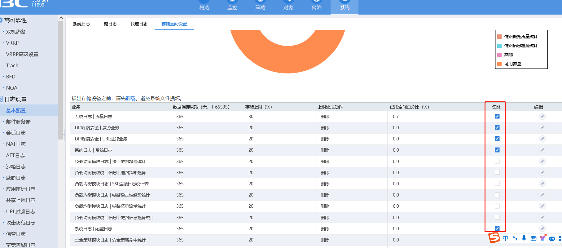

已按这个配置了,等一段时间,看有没有数据统计进来。

需要开一下
Info-center enable
session statistics enable
session top-statistics enable
application global statistics enable
谢谢,刚才这个命令打过了,之后,流量实时用户排行,流量实时应用排行里面有数据了,但风险主机TOP里还是没有数据。

把统计打开;会话记录打开
flyspeeder 知了小白
请问在web里怎么开?或者命令行下是用什么命令?
