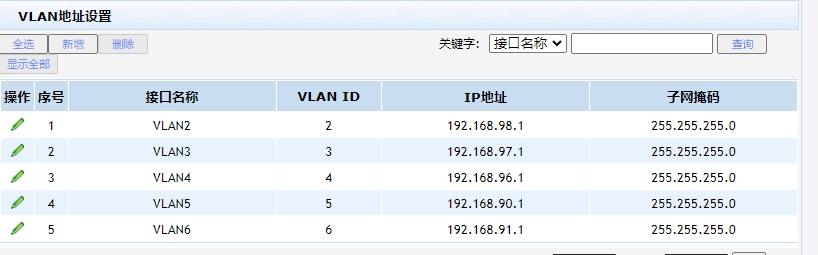

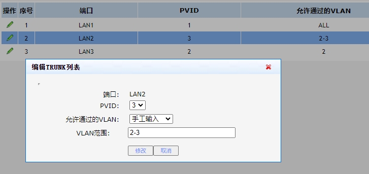

路由器wan口坏了,有个lan转为wan,然后我划分vlan,多余三条vlan的话,pvid,等怎么设置呢,下面直接接入电脑设备,测试用
pvid只能写一个,写3电脑只能自动获取VLAN3的ip,譬如我建立了大于3个vlan,其他的怎么能设置实现呢,不懂这个pvid,请各位老师不吝赐教,谢谢
pvid就想成access就行
pvid是哪一个 下面终端获取的就是那个段的IP

谢谢,确实如此,也就是我最多只能设置三个vlan了?

还有口的话 还可以继续添加

vlan资源不止三个

我这路由器就是3个wan口,3个lan口,也就最多三个vlan了吧,谢谢

嗯,要不然就trunk透传

路由器设置不了了,这种再接交换机也实现不了多vlan了吧,我想问下,后面有允许几条vlan通过,是不是没什么意义啊

可以实现

就是trunk口
