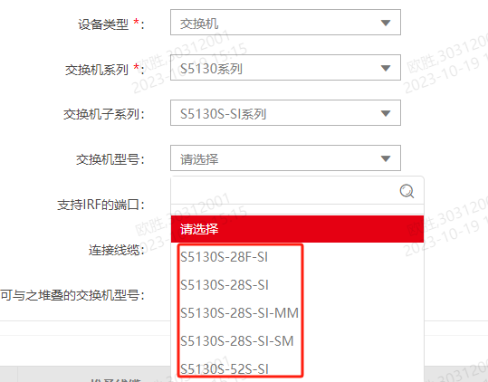

不可以
SI支持与SI
EI支持与EI

硬件兼容性相关配置限制和指导
S5130S-HI、S3100V3-EI、S5130S-SI、S5120V2-SI、E500C、E500D系列交换机分别支持与同系列的机型组成IRF,不同系列的机型之间不支持组成IRF。
E100C系列交换机分为两组,同组的设备之间可以组成IRF,不同组的设备之间不支持组成IRF:
·     产品代码为LS-E128C、LS-E152C的交换机为一组。
·     其他机型为一组。
S5130S-EI系列交换机分为两组,同组的设备之间可以组成IRF,不同组的设备之间不支持组成IRF:
·     S5130S-28MP-EI、S5130S-28MP-HPWR-EI、S5130S-52MP-EI、S5130S-10MS-UPWR-EI机型为一组;
·     其他机型为一组。
