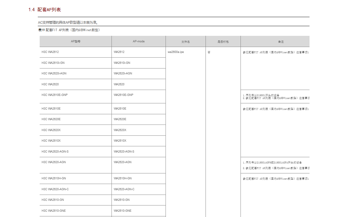

2、升级后至于其他AP能不能用,取决于是否适配,详情见软件版本说明书,里面有适配和升级的介绍。

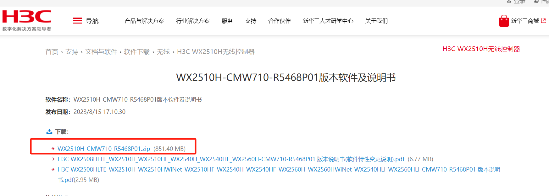

可以升级到最新
跟过保没关系
https://www.h3c.com/cn/d_202308/1907709_30005_40.htm

下面是有ac版本与ap适配信息的

WX2510H-CMW710-R5468P01版本软件及说明书-新华三集团

zhiliao_F3TjX9 知了小白
升级后 其他AP还能用吗
可以使用
