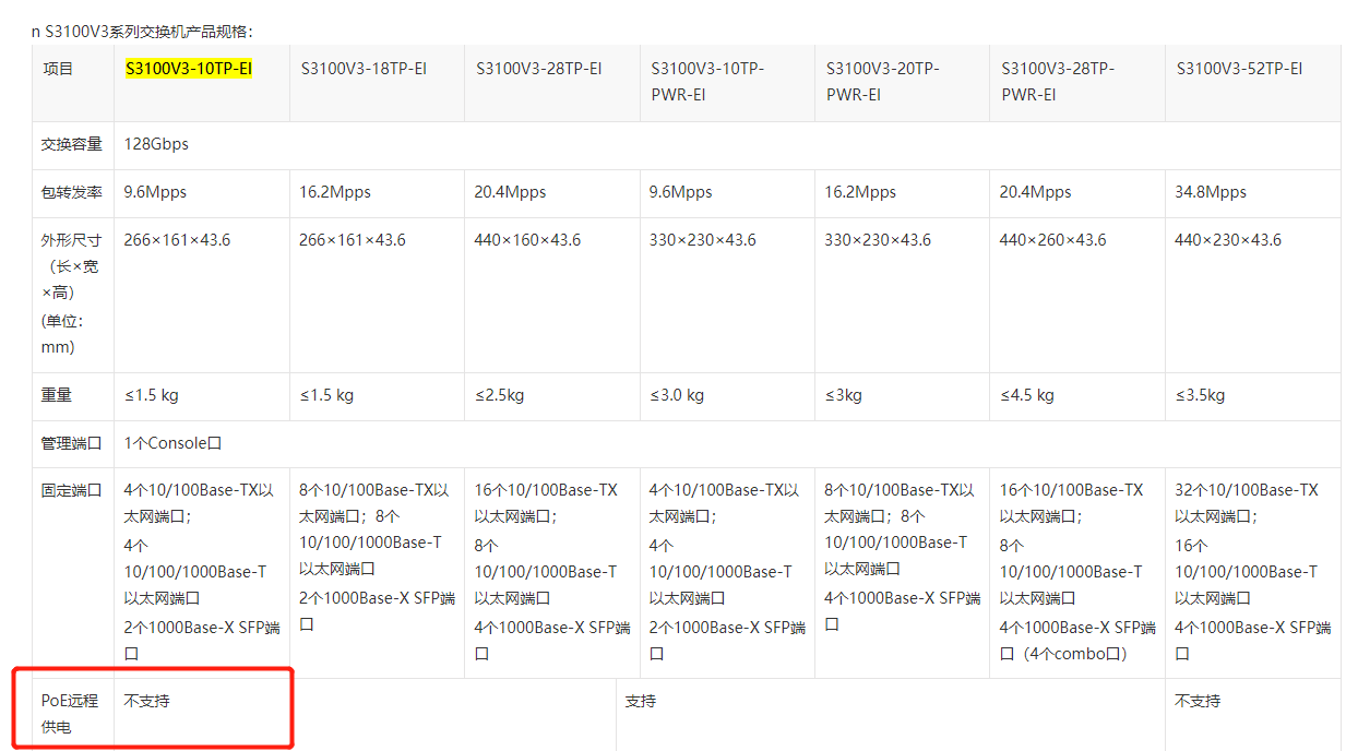

 S3100V3-10TP-EI 端口开启poe功能显示失败,请问怎么开启, 是不是开启这个功能有固定的配置?

S3100V3-10TP-EI是非POE型号,不支持开启POE功能。
如果需要使用POE功能请购买PWR/HPWR等款型,具体请联系400热线售前专家或采购渠道H3C认证代理商沟通核实确认。
粉丝:20人 关注:9人
S3100V3-10TP-EI 这款交换机不是POE交换机,所以没有POE的功能和相关的操作命令。
一般情况下,交换机型号的后缀有PWR或HPWR标识的,才会有POE功能。
产品选型、功能性参数的信息,建议咨询下当地办事处售前或400确认。
